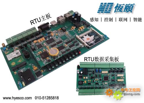

16路模拟量输入2路模拟量输出模块HY-IO-2
    HY-IO-2数字量采集模块,可以用于采集开关量信号,可外接传感器等设备的信号,主要用于机房监控、工业控制或其它分布式数据的采集。通讯接口采用RS485|RS232通讯总线及标准MODBUS通用协议,可以很方便地集成到第三方的应用系统中。另:根据客户不同的需求,提供定制服务!
◆通讯接口:1路RS232/485接口,标准Modbus-RTU协议(或自定义协议)
                2路CAN通讯接口,兼容CAN2.0A/B
◆模拟量输入:16路,12位分辨率
    其中:
     1-8路,电源输出5V/12V可控,采集0~20mA电流信号或0~5V电压信号
     9-16路,电源输出12V不变,采集0~20mA电流信号或0~5V电压信号
  ◆模拟量输出:2路,精度12位,电流4-20mA或电压0-5V
    ◆光电隔离保护:2.5KV
◆电源输入:DC 12V电源输入,带指示灯
◆功耗:< 1W
◆工作温度:-20°C ~ +70°C
◆工作湿度:10%~90%RH,无凝露
