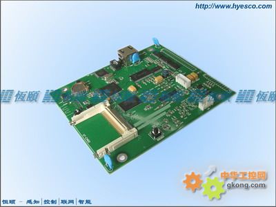

产品名称: 3通道24位高精度同步数据采集
型  号: HY-ADC-003
价  格:
【3通道24位高精度同步数据采集
关键词:同步 | 数据采集 | A/D转换 | 地质勘探
基于ARM+FPGA的多通道大容量同步数据采集系统具备3路24位同步数据采集通道,以GPS的PPS信号为基准来校准本地时钟,采用单个A/D模数转换器件通过FPGA逻辑编程控制实现多通道循环分时采集;同时系统具有丰富的外围控制接口和通信接口,可以实现数据的存储、显示,支持RS232或高速以太网络的实时数据传输。
◆ 硬件特性
→ 处理器:Atmel  AT91SAM9263,内嵌一个基于200MIPS的ARM926EJ-Sarm 内核, 具有DSP扩展指令,JAVA硬件加速,外设资源丰富;
→ SDRAM:2片16M×16bit SDRAM,共32M;
→ Flash存储:8MB Data Flash存储,64MB NAND Flash存储;
→ FPGA:板载FPGA逻辑编程器件EP1C3,实现对A/D的数据采集、控制;
→ 板载RTC实时时钟,后备锂电池,带掉电保存功能;
→ 系统复位与看门狗定时器。
→ 10M/100M自适应以太网接口。
→ 1个DEBUG调试接口,可实现与PC机的通讯,2个RS232串行接口。
→ 3路24位A/D同步采样通道,输入信号为-5-+5V,2K bps。
→ 16路12位A/D串行采样通道,输入模拟电压范围0-5V/4-20mA。
→ 一个标准的CF卡接口,最大扩展32G,支持热插拔。
→ 2个USB2.0主接口。
→ 支持128*64点阵屏。
→ 支持GPS模块,以GPS的PPS信号为基准来校准本地时钟。
→ DC12V电源输入。
◆ 软件特性
→ 移植操作系统:Linux Kernel 2.6;
→ 驱动及其测试程序:开发LCD、CF、串口、RTC、网络接口以及FPGA与CPU的读写驱动程序、驱动程序测试程序;
→ 多种协议支持:TCP/IP,UDP,Telnet,FTP,HTTP,DHCP,SMTP,SNMP,ICMP,IGMP,NTP,ARP,PPP,PPPoE,CHAP/PAP,SSL,NFS,…
→ 远程监控:FTP网络获取系统数据,设置系统工作参数;
→ 数据采集:3通道24位A/D信号同步采集,自动实现对各种环境参数的监控;
→ CF卡存储:系统支持连续的数据存储,容量可扩展;
→ 校时方式:GPS实时对钟。
