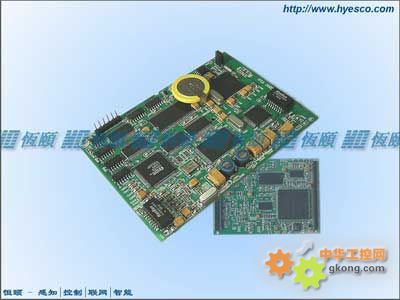

产品名称: 9G20工控核心板
型  号: H9G20C
品  牌: 恒颐hyesco
9G20工控核心板是恒颐主推的双网口多串口ARM9核心控制器模块,采用ARM+FPGA的双核架构,集成双网口多串口,通过2*100PIN的板间连接器,引出了外部功能扩展所需的全部数据总线、地址总线、IO总线、各外设接口等功能引脚,是企业实现产品快速开发的首选平台,助力用户快速抢占嵌入式市场。
◇ 硬件功能简介
(1)ARM9处理器,Atmel AT91SAM9G20,400MHz的主频,工业级;
(2)64M SDRAM内存;
(3)8MB Data Flash存储;
(4)64MB NAND Flash存储(64~512M可选);
(5)高速64k×16bit的双端口静态RAM(选配);
(6)FPGA逻辑编程器件,协助CPU实现高速处理;
(7)双以太网控制器,10/100Mbps;
(8)1路USB2.0 HOST,1路USB2.0 Device,12Mbps全速运行;
(9)内置看门狗,可通过软件设置,确保系统可靠运行;
(10)支持CF卡存储,最大支持8G;
(11)RTC时钟电路,独立的IIC接口RTC,后备锂电池;
(12)100*2针扩展接口,几乎扩展了CPU全部功能引脚;
(13)Linux2.6.27的操作系统,支持Yaffs2、Jffs2、Fat、NFS等文件系统,外设驱动资源丰富。
(14)外形尺寸:100×70 单位:毫米
(15)工作温度:-40℃~85℃ ,工业级
(16)相对湿度:5%~90%,40℃无凝结
