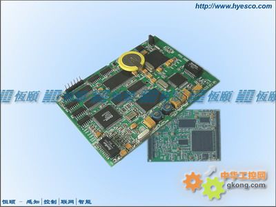

产品名称: 双排针型AT91SAM9G20核心模块
型  号: H9G20C
  H9G20C是一款基于ATMELAT91SAM9G20处理器的核心模块,采用FPGA作为协处理器,板载SDRAMFLASH、双以太网控制器、多串口、USBRTCCF卡、双口RAM等功能,多层板布线工艺,结构紧凑,扩展2×100pin的双排电路板间连接器,引出外部扩展所需的总线、外设接口。
  希望本产品给客户带来的利益:超高的性能价格比、接近器件总体成本;避免客户从最底层开始;加速产品上市进程;有保障的供应和支持服务;可供借鉴的行业应用案例;数年来我们的累积经验。
硬件特征
 硬件部件  功能描述
 主处理器  Atmel AT91SAM9G20,ARM926EJ-S内核,400MHz的主频,工业级;
 Flash  8MB Data Flash存储;
 64MB NAND Flash存储(64~512M可选);
 SDRAM  2片32M×16bit SDRAM,共64M;
 FPGA  板载FPGA逻辑编程器件,协助CPU实现高速处理;(选配)
 双口RAM  高速64k×16bit的双端口静态RAM;(选配)
 双以太网控制器  10/100Mbps以太网,(第二个选配);
 USB  1路USB2.0 HOST,2路USB2.0 Device,12Mbps全速运行;
 RTC  板载RTC实时时钟,后备锂电池,带掉电保存功能;
 看门狗  看门狗时间可通过软件设置,确保系统可靠运行;
 CF存储  支持CF卡存储,最大支持8G;
 应用接口  100*2针扩展接口,抗震性能好,适合各种嵌入式应用场合;
 引脚扩展  2×100pin扩展接口,引出外部扩展所需的总线、外设接口:
  a.双10M/100M以太网通讯接口
  b.JTAG/ICE调试仿真接口
  c.DEBUG调试接口
  d.USB2.0主从接口
  e.UART接口,支持RS232/485/422通讯方式,6个
  f.GPIO扩展接口
 工作温度  -40℃~85℃ ,工业级;
 环境湿度  5%~90%,40℃无凝结;
 布线工艺  8层板布线工艺,具有良好的电气特性和抗干扰特性;
 机械尺寸  100mm×70mm。
软件特性
 软件部件  功能描述
 操作系统  系统支持Linux操作系统
 Linux版本  Linux 2.6.27
 Linux编译工具  arm-linux-gcc-3.4.1交叉编译工具
 Boot Loader  Uboot程序源码、编译工具、二进制代码
 驱动程序(已植入到Linux内核)  以太网驱动、UART驱动、USB HOST驱动、USB Device驱动、CF卡驱动、RTC驱动、
 看门狗驱动、GPIO驱动
 测试程序源码  以太网测试、UART测试、USB HOST测试、CF卡接口测试、RTC测试、看门狗测试、
 GPIO测试
 协议支持  TCP/IP,UDP,Telnet,FTP,HTTP,DHCP,SMTP,SNMP,ICMP,IGMP,NTP,ARP,
 PPP,PPPoE,CHAP/PAP,SSL,NFS,…
