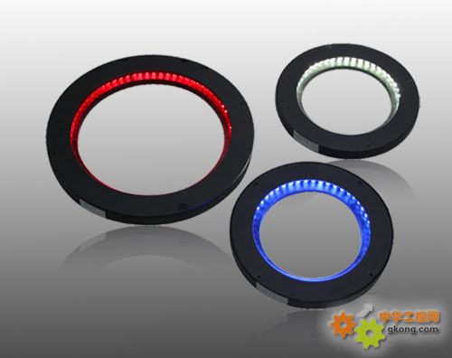

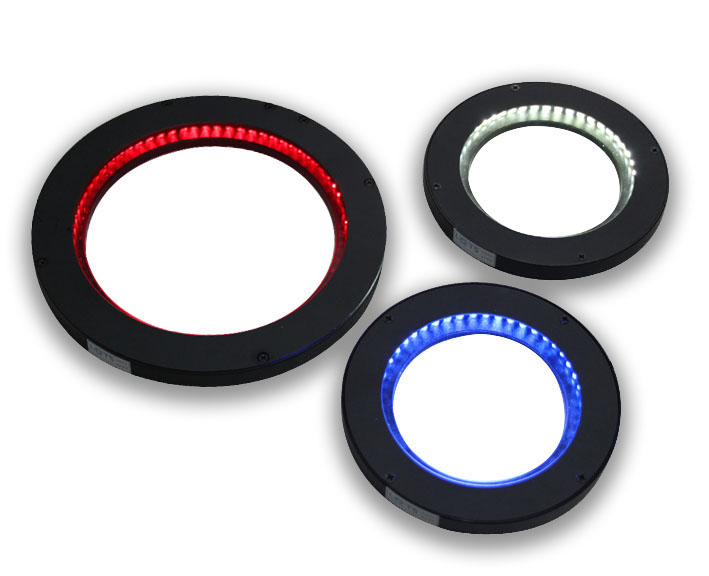

产品说明:

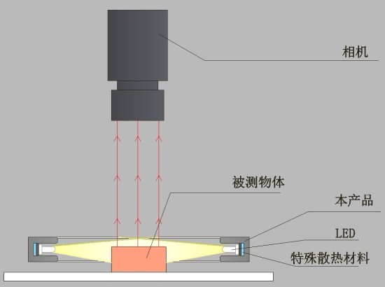

低角度环形光源由高亮LED阵列特殊设计而成,光线水平照射,在5-10mm的工作距离内可突出物体的边缘与轮廓。
照射结构图:
应用范围:
1.金属表面的划痕。
2.IC表面上的字符。
3.外形轮廓的突出。

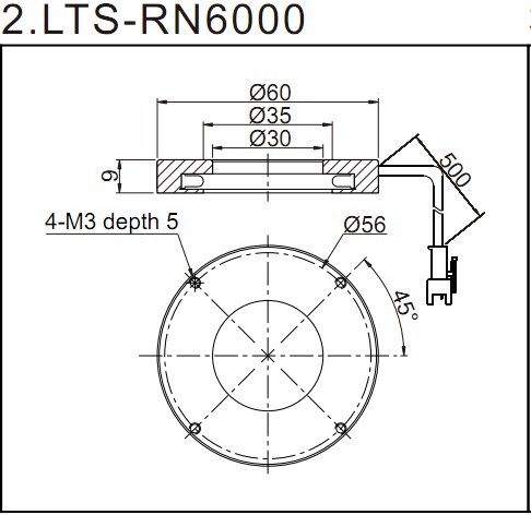

0度 低角度环形光源 LTS-RN5000-R
24V 0.7W
低角度环形光源 LTS-RN5000-GBW
24V 1.3W
低角度环形光源 LTS-RN6000-R 24V 0.8W
低角度环形光源 LTS-RN6000-GBW 24V 1.6W
低角度环形光源 LTS-RN9600-R 24V 1.2W
低角度环形光源 LTS-RN9600-GBW 24V 2.4W
低角度环形光源 LTS-RN14600-R 24V 1.4W
低角度环形光源 LTS-RN14600-GBW 24V 2.8W
低角度环形光源 LTS-RN14600-R-N 24V 2.8W
低角度环形光源 LTS-RN14600-GBW-N 24V 5.6W
低角度环形光源 LTS-RN17200-R 24V 2W
低角度环形光源 LTS-RN17200-GBW 24V 4W
