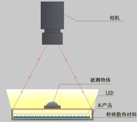

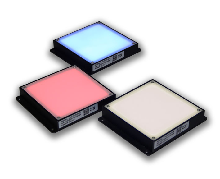

背光源是一种平板式光源,经过优化设计的LED阵列分布于光源底部,发出光经过特殊导光板后所形成均匀背光,亮度高,温度低,均匀性高。
照射结构图:
应用范围:
1.检测IC管脚上的异物。
2.检测手机按钮上的零件有无。
3.检测油槽皮碗内外径。
4.检测轴承外径尺寸。
5.检测铆钉的有无等。
