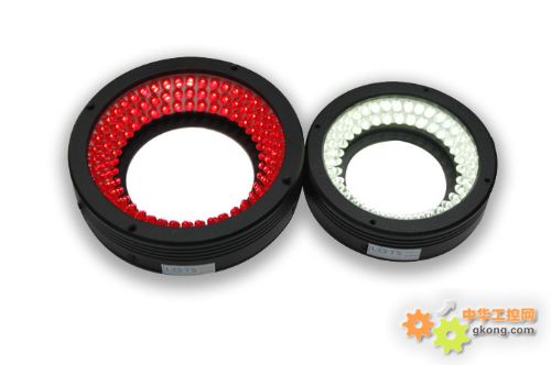

产品名称: 视觉环形光源 30度低角度环形光源
型  号: LTS - RN xx nn - C
品  牌: 乐视lots
产品说明:

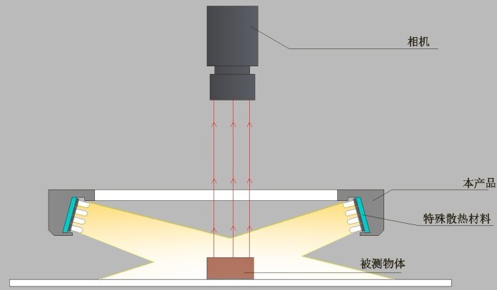

      环形光源由高亮LED阵列特殊设计而成,以水平为基准,夹角为30度。检测物体的边缘清晰特征。
照射结构图:

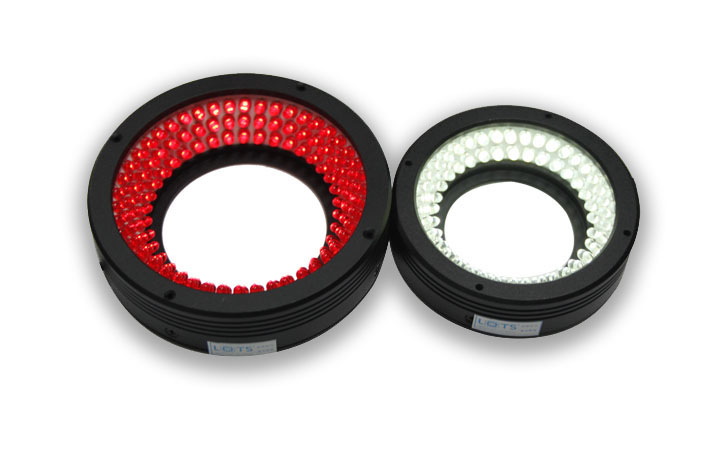

30度 低角度环形光源 LTS-RN5030-R
24V 1.4W
低角度环形光源 LTS-RN5030-GBW
24V 2.6W
低角度环形光源 LTS-RN7430-R 24V 1.6W 漫反射板
低角度环形光源 LTS-RN7430-GBW 24V 2.8W 漫反射板
低角度环形光源 LTS-RN9030-R 24V 2.6W 漫反射板
低角度环形光源 LTS-RN9030-GBW 24V 5.3W 漫反射板
低角度环形光源 LTS-RN12030-R 24V 4.2W
低角度环形光源 LTS-RN12030-GBW 24V 8.2W
低角度环形光源 LTS-RN15030-R-N 24V 5.2W
低角度环形光源 LTS-RN15030-GBW-N 24V 9.8W
低角度环形光源 LTS-RN18030-R 24V 6.4W 漫反射板
低角度环形光源 LTS-RN18030-GBW 24V 14.8W 漫反射板
