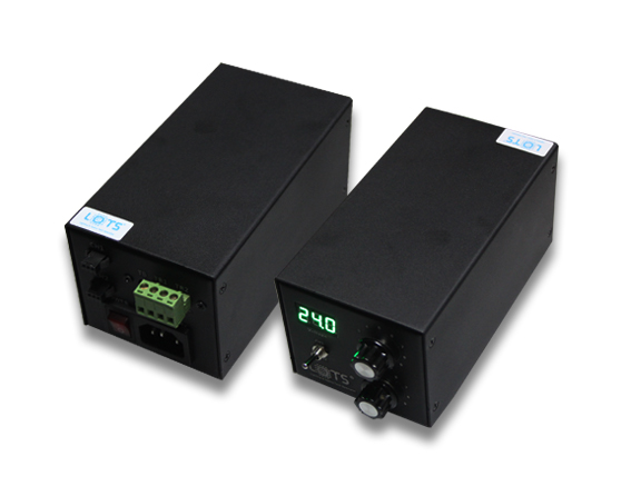

产品名称: 迷你型模拟控制器 视觉光源控制器
型  号: 迷你型模拟控制器
品  牌: 乐视lots
使用控制器的目的
使用控制器最主要的目的是给光源提供稳定的供电,控制光源的亮度并控制光源照明状态(亮,灭)。还可以通过给控制器触发信号来实现光源的频闪进而大大延长光源的寿命。

   1.控制器触发
1.1控制器触发方式
    1.控制器触发1.1控制器触发方式  控制器的触发有正触发和负触发两种方式,而每种触发都有2种触发模式(电平触发和开关触发),客户可以根据实际情况灵活选择触发模式。  目前只有乐视模拟控制器具有正负触发切换功能。 开关触发               电平触发
 正触发:(常亮)
 光源亮光源灭开关触发断开短接电平触发高电平5V-24V低电平0V-1.5V
负触发:(常灭)
 光源亮光源灭开关触发短接断开电平触发低电平0V-1.5V高电平5V-24V
正触发:触发端口悬空时,输出是打开的,即不接触发信号,控制器的输出是打开的。负触发:触发端口悬空时,输出是关闭的,即不接触发信号,控制器的输出是关闭的。1.2控制器触发接线
  如上图所示“+”为正极触发,“—”为负极触发,触发接口共有四个接线端子,每两个接线端子对应控制一路通道的触发,从左到右依次为1、2通道,左边接触发源正极,右边接负极
2.2模拟控制器的性能参数
项目
参数
说明
输出电压
AP1024-X
应用在24.0V光源上
亮度可调级别
无级
通过调节电位器来调节亮度
外部触发输入
正负触发可选
通过转换按钮切换
触发延时时间
80us
外部触发频率
1/T
由频闪时间决定:如T=1ms,则外部触发频率最大可达1K
工作环境温度
0~60
单路输出
10W
总输出不超过40W
电源
100240VAC 1.0A
宽电压输入
待机功耗
3W
