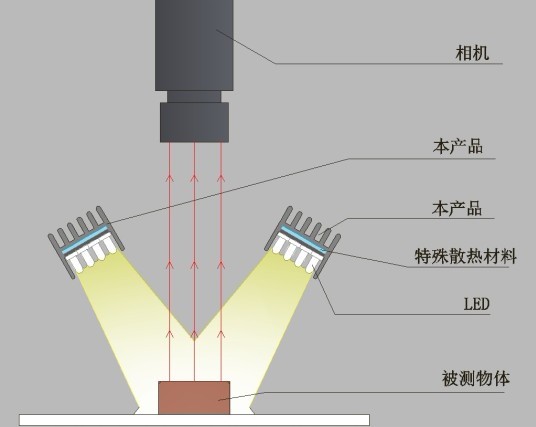

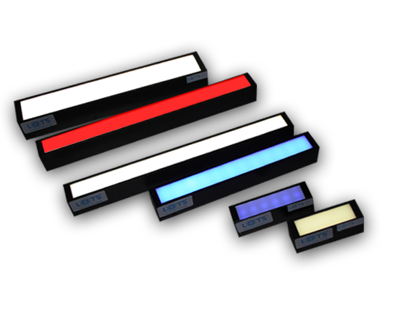

条形光源分两种:一种贴片式高亮条形光是BRS系列,由高密度LED阵列组成,亮度高,均匀性好,适合大幅面尺寸检测。多个条形光源可自由组合,照射角度也可自由调整,某些情况可当底部光使用。
照射结构图:
应用范围:
1大尺寸液晶面板缺陷检测。
2.连接器引脚平整度检测。
3.边缘轮廓的突出特征。

高亮均匀条形光源
贴片条形光源 LTS-BRS4214-R
24V 1.9W
漫反射板
贴片条形光源 LTS-BRS4214-GBW
24V 2.9W
漫反射板
贴片条形光源 LTS-BRS5214-R 24V 2.2W 漫反射板
贴片条形光源 LTS-BRS5214-GBW 24V 3.2W 漫反射板
贴片条形光源 LTS-BRS7426-R 24V 3.8W 漫反射板
贴片条形光源 LTS-BRS7426-GBW 24V 5.8W 漫反射板
贴片条形光源 LTS-BRS8014-R 24V 2.9W 漫反射板
贴片条形光源 LTS-BRS8014-GBW 24V 4.3W 漫反射板
贴片条形光源 LTS-BRS10218-R 24V 2.9W  漫反射板
贴片条形光源 LTS-BRS10218-GBW 24V 4.3W 漫反射板
贴片条形光源 LTS-BRS13015-R 24V 3.9W 漫反射板
贴片条形光源 LTS-BRS13015-GBW 24V 5.8W  漫反射板
贴片条形光源 LTS-BRS16025-R 24V 7.2W  漫反射板
贴片条形光源 LTS-BRS16025-GBW   24V 10W 漫反射板
贴片条形光源 LTS-BRS18314-R 24V 5.8W 漫反射板
贴片条形光源 LTS-BRS18314-GBW 24V  11W  漫反射板
贴片条形光源 LTS-BRS25034-R   24V   10W  漫反射板
贴片条形光源 LTS-BRS25034-BGW   24V   23W  漫反射板
贴片条形光源 LTS-BRS28014-R    24V    8.6W  漫反射板
贴片条形光源 LTS-BRS28014-BGW   24V    14W  漫反射板
贴片条形光源 LTS-BRS32018-R 24V 11.5W 漫反射板
贴片条形光源 LTS-BRS32018-GBW 24V 18.7W 漫反射板
贴片条形光源 LTS-BRS37034-R    24V   20.2W 漫反射板
贴片条形光源  LTS-BRS37034-BGW    24V   31W  漫反射板
贴片条形光源  LTS-BRS80015-R    24V   23W  漫反射板
贴片条形光源  LTS-BRS80015-BGW    24V   40W  漫反射板
贴片条形光源  LTS-BRS100020-R    24V   34.6W  漫反射板
贴片条形光源  LTS-BRS100020-BGW    24V   57.6W  漫反射板
贴片条形光源  LTS-BRS130020-R    24V   41W  漫反射板
贴片条形光源  LTS-BRS130020-BGW                   24V   67.3W  漫反射板
