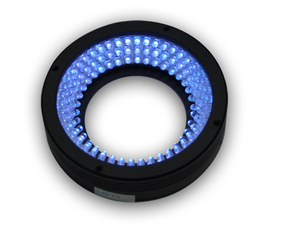

产品名称: 环形光源 45度环形光源 视觉环形光源
型  号: 45度环形
品  牌: 乐视lots
产品说明:

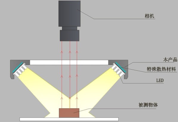

     环形光源由高亮LED阵列特殊设计而成,以水平为基准,夹角为45度。
照射结构图:
应用范围:
1.金属表面的划痕。
2.IC表面上的字符。
3.外形轮廓的突出。
