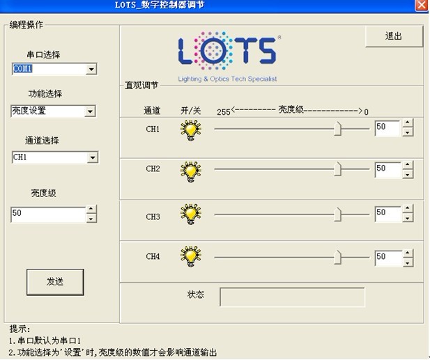

运行演示程序  ,界面如下。
1 演示程序界面
串口选择:选择控制器所连接的通信串口,默认为COM1。
功能选择:有四种,如图 ,分别为:通道打开/通道关闭/亮度设置和高度读取,默认为“亮度设置”。
通道选择:选择需要控制的光源的对应通道。很明显,有四个通道CH1,CH2,CH3,CH4可供选择,默认为CH1。
亮度级:选择光源的亮度等级,可选范围为0~255,默认值为50。
发送键:将上面选择的各项参数按照通讯协议,将命令字符串发送给控制器。
通道开关:控制某一通道的开和关,对应图标显示分别为  ,初始化时状态为“开”。
状态显示:上位机和控制器通信的状态。当通信成功时,状态栏显示“succeed”(成功)  。
通信失败状态栏显示“failure”(失败)
滑杆和亮度调节:作用相同,调节光源的亮度级。
退出:退出演示程序。
