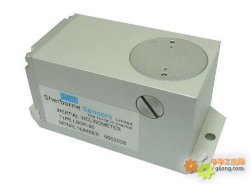

 LSOC伺服倾角传感器
 LSW伺服倾角传感器-防水设计,LSOP伺服倾角,T233力平衡伺服倾角传感器LSI力平衡伺服倾角传感器
 LSO系列是一款高精度重力参考型倾角传感器,广泛应用在商用和军用领域,量程范围广,可选连接头输出或针脚输出形式。
 50G高过载能力
坚固外壳抗1500G冲击
力平衡式闭环控制
全范围内精度保证
±1°±90°可选量程
应用
地质钻孔测绘和工程测量
堤坝位移和桥梁变形控制
地震地壳变化监测
船只压载倾斜测量
重机械倾斜报警控制
机器安装和电子平衡
武器平台控制系统
LSOP/LSOC系列力平衡伺服原理倾角传感器(电压输出)-单轴
性能参数
技术规范@ 20°
量程 ±1° ±3° ±14.5° ±30° ±90°
输入电压 ±12 to ±18 Volts dc
消耗电流 ±15 mA (nom)
满量程输出 (FRO) ±5 Volts dc
输出标准度 ±1 % FRO
输出阻抗 less than 10 Ω
输出噪声 0.002 V rms (max)
非线性度 0.05 0.05 0.02 0.02 0.05 % FRO (max)
非重复性 0.04 0.02 0.004 0.002 0.001 % FRO (max)
分辨率 0.1 0.2 1 2 4 arc seconds
频率响应 (-3dB) 10 15 30 40 55 Hz
轴未对准 ±0.1 ±0.15 ±0.25 ±0.5 ±1.0 deg (max)
交叉轴灵敏度 0.1 % FRO (max)
零位偏移 ±0.05 ±0.04 ±0.03 ±0.02 ±0.02 Volts dc (max)
热零位漂移 0.05 0.03 0.01 0.005 0.003 %FRO/°C (max)
热灵敏度 0.04 0.03 0.01 0.006 0.006 %Reading/°C (max)
环境指标
工作温度 -18 to 70 °C
存储温度 -40 to 70 °C
连续加速度负载 50 g
冲击 1500g, 0.5msec, ½ sine
振动耐受 35g rms, 20 Hz to 2000 Hz sinusoidal
防护等级 IP65
