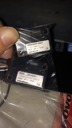

产品名称: SIKO磁栅尺MSK5000-0241线性编码器MSK500AS
型  号: MSK5000-0011
价  格:
品  牌: 德国siko
SIKO磁栅尺MSK5000(传感器)(可自由设定分辨率)
带集成转换模块和数字信号输出的非接触性测量传感器MSK5000,与SIKO磁尺MB500相结合,形成了一个开放、坚固耐用的测量系统,具备很高的分辨率,感应磁场距离最大可达2mm
SIKO磁栅尺MSK5000特点:
最高分辨率0.001mm
可通过专用光学接口进行设置:(如分辨率等参数)
LED状态灯指示
SIKO磁栅尺MSK5000和磁尺MB500或磁环MR500配合使用
