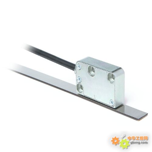

产品名称: SIKO磁栅传感器MSK500AS磁栅尺
型  号: MSK500AS-0004
价  格:
品  牌: 希控siko
SIKO磁栅尺MSK500AS特点:
最高分辨率0.001mm
可通过专用光学接口进行设置:(如分辨率等参数)
LED状态灯指示
SIKO磁栅尺MSK500AS和磁尺MB500或磁环MR500配合使用
固定或循环的参考信号
注意事项:内部转换模块可以产生出快速的计数脉冲,其长度收到脉冲间隔时间的限制。必须要对相配合的电子装置进行相应的调整,如果有必要的话,应事先选择合适的脉冲间隔时间。
