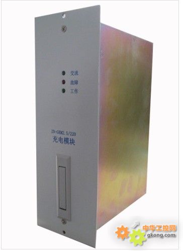

产品名称: 壁挂直流电源模块
型  号: ZN-GKM2.5/220
品  牌: 正能电源
电力高频开关整流模块小型系统
                                        ZN-GKM2.5/220 整流模块 标称输出电压:220V 额定输出电流:2.5A
                                        ZN-GKM3.5/110 整流模块 标称输出电压:110V 额定输出电流:3.5A
                                        ZN-GJM2.5/35    降压模块 标称输出电压:35V 额定输出电流:2.5A
                                                ZN-JKB/220       监控模块 标称输出电压:220V 额定输出电流:2.5A
                                                ZN-JKB/110       监控模块 标称输出电压:110V 额定输出电流:3.5A
                                        主要技术指标
                                        输入电压:170~260V
                                        模块效率:≥85%
                                        输出直流电压:176~286V DC/220V
                                        88~143V DC/110V
                                        最大输出电流:110%额定输出电流
                                        电流输出限流特性:10~110%额定电流可调
                                        稳压精度:≤±0.5%
                                        稳流精度:≤±0.5%
                                        纹波系数:≤±0.05%
                                        外形尺寸(高×宽×深):270mm×95mm×165mm
                                        整机重量:≤2.5Kg
                                        特点
                                        ·模块隔离设计,防止模块间相互影响
                                        ·输入电压范围宽(170~260V),适应能力强,内部有输入过压保护
                                        ·输出电流无级限流,电池充电精确控制
                                        ·采用软开关技术,电磁兼容性好
                                        ·体积小、重量轻
                                        ·可带电插拔、在线维护,方便快捷
                                        ·通过国家、行业产品型式检验
