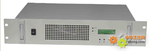

通信高频开关整流模块
 ZN-GKM10/48     ZN-GKM20/48     ZN-GKM25/48      ZN-GKM30/48       ZN-GKM50/48   ZN-GKM100/48
ZN-GKM10/48D    ZN-GKM20/48D     ZN-GKM25/48D     ZN-GKM30/48D    ZN-GKM50/48D  ZN-GKM100/48D
ZN-GKM10/48E    ZN-GKM20/48E   ZN-GKM25/48E   ZN-GKM30/48E    ZN-GKM50/48E   ZN-GKM100/48E
ZN-GKM50/48 标称输出电压:-48V 额定输出电流:50A
主要技术指标
输入电压:85~300V
功率因数:≥0.99
模块效率:≥95%
输出直流电压:-42~-59V
最大输出电流:110%额定输出电流
电流输出限流特性:10~110%额定电流可调
稳压精度:≤±0.5%
电话衡重杂音(300~3400Hz):不大于2mv
峰峰值杂音电压(0~20MHz):不大于200mv
外形尺寸(高×宽×深):89mm×482mm×310mm
整机重量:≤10.5Kg
特点
·超宽输入电压范围 (80~300V),适应能力非常强
·完美的功率因数补尝设计
·采用无级限流,电池充电限流精度高
·采用软开关技术,效率高、电磁兼容性好
·内置CPU集散式控制方式,具有通信方便,抗干扰能力强
·模块采用LCD汉显、运行状态直观
·模块内置E2ROM,保证了模块的运行参数永不丢失
·模块的保护功能完善、告警措施,具有“四遥”功能
·风冷设计,采用长寿命风扇,温控工作
·国际标准2U-19″结构,通用性好
·优于YD/T731-2002国家标准
