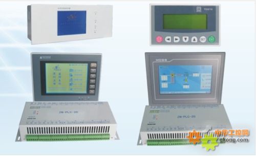

产品说明:
ZN- PLC-20触摸屏监控
1.采用美国ATMEL公司新型mega系列高速单片机,内置128K闪存程序存储器,8路10位A/D变换,4K RAM,2K EEPROM,8Mhz晶振,WDT,2路USART。
2.系统内置直流、交流两用工作电源,除为内部供电外,还对外提供霍尔工作电源和DP210工作电源。
3.支持DP210大屏幕液晶屏和PWS触摸屏两种人机界面。更换界面不必更改程序或做任何设置,系统会自动检测界面类型并与之通讯。
4.可检测如下信号:
   (1). 6路交流电压(三相380V主入电源和三相380V备入电源)
   (2). 两路直流电压(电池电压、控母电压)
   (3). 2路直流电流(充电电流和控母电流)
   (4). 8路开关量输入(用于输入或馈出开关状态检测)、
   (5). 8路继电器输出(用于系统控制和报警输出)
   (6). 3路温度信号(精度:0.1℃,用于充电电压的自动温度调整和电池组温度检测报警)
5.3个通讯端口:一路用于界面的通讯;一路用于系统内部各模块之间的通讯(如N+1模块、单只电池检测仪、绝缘检测仪等);另一路用于外部监控(可选RS485或RS232通讯接口),并支持MK、CDT、MODBUS-RTU等多种通讯规约。
6.清晰的运行状态指示:8个输入状态指示灯;8个输出状态指示灯;6个通讯指示灯;运行及报警指示灯。系统运行一目了然。
7、系统高度集成为2块电路板,以层叠方式安装在PLC外壳中,占用空间小,更换方便。
规格型号:壁挂监控ZN-JKB/220、ZN-JKB/110
                 小系统监控ZN-JKX/220、ZN-JKX/110
                 触摸屏监控ZN-PLC-20、ZN-JK004
