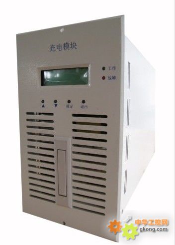

产品名称: 电力直流整流模块
型  号: ZN-GKM10/220
品  牌: 正能电源
产品说明:
电力高频开关整流模块标准I系列
ZN-GKM05/220标称输出电压:220V 额定输出电流:5A
ZN-GKM10/220 标称输出电压:220V 额定输出电流:10A
ZN-GKM15/110 标称输出电压:110V 额定输出电流:15A
ZN-GKM20/110 标称输出电压:110V 额定输出电流:20A
主要技术指标
输入电压:310~450V,三相四线制(无零线)
功率因数:≥0.92
模块效率:≥93%
输出直流电压:176~286V DC/220V
88~143V DC/110V
最大输出电流:110%额定输出电流
电流输出限流特性:10~110%额定电流可调
稳压精度:≤±0.5%
稳流精度:≤±0.5%
纹波系数:≤±0.05%
外形尺寸(高×宽×深):230mm×133mm×357mm
整机重量:≤8.5Kg
特点
·三相三线电压输入,三电流平衡
·输入电压范围宽(310~450V),适应能力强,内部有输入过压保护
·输出电流无级限流,电池充电精确控制
·采用软开关技术,效率高、电磁兼容性好
·模块内部自带CPU,工作稳定可靠
·模块采用LCD汉显、运行状态直观
·模块内置E2ROM,保证了模块的运行参数永不丢失
·同时模块还配有标准RS485接口,能与监控系统迅速、准确地通讯
·可带电插拔、在线维护,方便快捷
·通过国家、行业产品型式检验
