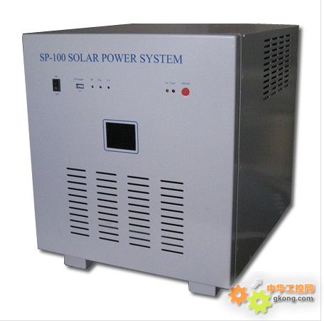

太阳能发电一体系统
太阳能发电一体机是使用太阳能板,把太阳能转换为电能,并以化学能储存在蓄电池;夜间或需要时,把蓄电池的直流电通过逆变器变换为220V/50HZ交流电,根据不同太阳能板和蓄电池的配置,可分别给节能灯,手机充电,电视机,收音机,电脑,打印机,DVD,电风扇,冰箱,家用水泵,微波炉等提供电力。是可以长期使用的清洁能源。根据客户的需要可以提供更大功率的太阳能发电系统。
太阳能发电一体机主机前面板有指示主机工作状态的指示灯和一个随机显示输出电压,电池容量和负载百分比的LCD显示器,此外还有一个USB接口,可供直接供手机充电。
太阳能发电一体机由主机和2块70W的太阳能板组成,安装使用非常便捷。这2块太阳能板串联,把2块太阳能板后面的接线盒盖打开,用线径不小于2.5m2导线一端接一个接线盒的“+”端,另一端另一个接线盒的“-”端,使这两块太阳能板串联,两个接线盒的另外的“+”端(红)和“-”(黑)端用长导线引出,接到主机后面板的接线柱,红色导线接红色接线柱(+),黑色导线接黑色接线柱(-),向主机内的电池组充电。把太阳能板放在房顶或其他没有遮挡的地方,使太阳光充分照射在太阳能板上。主机放在屋内干燥凉爽的地方。把电源接驳板的插头插入主机后面板的电源插座,这个电源插座输出220V/50HZ交流电,用户一定要注意安全,不可用金属物体插入电源插座。把电源接驳器的电源插头插入主机后面板的电源插座。需要使用的电器就可以插在电源接驳器的插座用电。
以上导线连接完成后,把主机后面板的电池开关闭合,主机前面板左边的开关按向“ON”,此时绿色指示灯亮,按右边的红色按钮3秒,并伴有间隙蜂鸣声,黄色指示灯亮,蜂鸣声停止,逆变器工作,输出纯正弦波的交流电。不使用交流电时应关闭逆变器,只要按右边红色按钮3秒,黄色指示灯灭,主机不输出交流电。左边的开关不要关闭,除非是要重新接太阳能板的导线,以保持对充电的控制。当电池电压降低到保护値,蓝色指示灯亮,电池停止供电,必须有太阳能充电后,蓝色指示灯灭,电池才会恢复供电。交流电过载或短路,红色指示灯亮。交流输出关闭。
