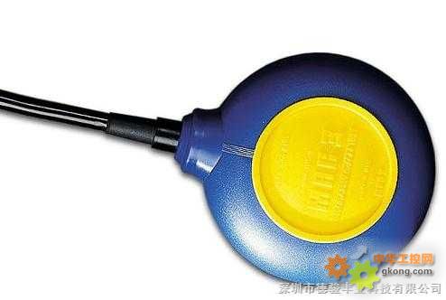

产品名称: MAC3电缆浮球开关
型  号: MAC3电缆浮球开关
                                                        MAC3电缆浮球开关
        MAC-3型是采用意大利玛赫公司专利技术生产的高密封性能浮动开关。该产品适用于控制液泵工作,调节液位,也可装于潜水泵对电动机进行控制和保护。高密封性能是采用聚丙烯注射来保证。 MAC-3电缆浮球液位开关是一个能够调节桶,槽或井中液位的开关。它可自动调节,易于操作,便于安装,安全可靠,免予维修,无毒环保。它对污水有抵抗作用,广泛应用于家庭,厂矿等的水池,油,酸和碱的池,桶,槽,灌等的容器中。MAC-3-浮动开关,是利用重力与浮力的原理设计而成,结构简单而合理。主要包括浮漂体、设置在浮漂体内的大容量微型开关和能将开关处于通、断状态的驱动机构,以及与开关相连的三芯电缆。

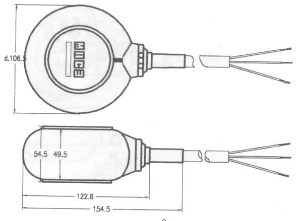

结构尺寸(mm)

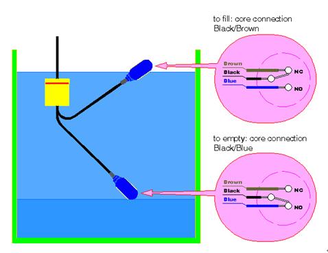

1KW及1KW以下的单相泵,可将MAC-3浮动开关直接串联在电路中(图1)。
1KW以上的泵,可将MAC-3浮动开关串联在电控箱的控制电路中(图2)。液位的控制高度是由电缆在液体中的长度及重锤在电缆的位置决定的。
