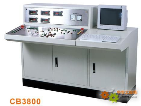

产品名称: CB3800混凝土配料控制系统
型  号: CB3800
CB3800混凝土配料控制系统
CB3800 是专为大型高性能混凝土搅拌站/搅拌楼而设计的智能化、多功能配料控制器系统可自动控制混凝土的整个生产过程实现混凝土生产数据管理。

 CB3800控制主板是在总结多年搅拌站的实际应用情况基础上根据混凝土生产特点制作的一款专用于混凝土生产的设备,它有PLC数据处理通信功能和控制功能,与一般工控机相比具有如下优势:
●  CB3800主板的处理数据能力强,通讯波特率达19200,配料仪表采样速率为200次/秒,较其它一般工控机更快速稳定,配料工艺完全可满足任何搅拌站的工艺要求配料
●  工艺可根据用户来设定
●  能够杜绝生产电脑故障时出现生产失控现象
●  配料软件固化在主板上,不存在电脑病毒感染以达到保护生产的高稳定性
●  表面焊接多层线路板工艺制作,采用工业级高速CPU,有高可靠性,具有防雷保护功能

机箱硬件特点
●  Cb3800系统硬件均采用国际名厂出品的元件
●  性能极为可靠
●  按钮开关选用日本产品
●  开关继电器采用高质量进口产品
●  PLC采用日本三菱产品
●  电源采用隔离防雷保护系统
●  电源系统采用浪涌吸收保护电路
标准设备包括
1、电脑主机柜
●  标准型配料仪表
●  隔离变压器
●  直流稳压电源
●  输入输出继电器接点
●  缓冲继电器输出或PLC
2、手动控制柜
3、日本进口工控机
4、EPSON 打印机
5、应用软件包
