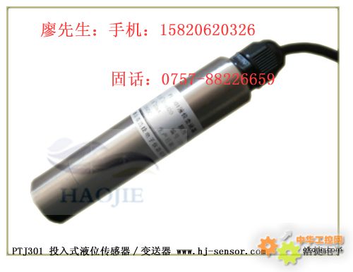

产品名称: 投入式液位传感器
型  号: PTJ301
价  格:
投入式液位传感器,投入式液位变送器
PTJ301投入式液位传感器/变送器(带现场显示投入式液位传感器/变送器)
    特性:
1:采用全不锈钢激光封焊结构,具有良好的防潮能力及优异的介质兼容性。
2:采用自主研发放大电路大大提高传感器信号输出稳定性,减少了由于传感器投入水下水深对传感器反馈信号的减弱.
3:采用采用扩散硅压阻芯体或陶瓷压阻芯体,使得传感器能在任何时间能都能反应出液位的变化,更准确无误的测量效果.
4:在原放大电路基础上增加了防雷击电路,有效防护了投入式液位传感器/变送器在野外使用的安全性.
主要适用于河流、地下水位、水库、水塔及容器等的液位测量与控制。
主要技术参数:
量      程: 100mmH2O~100mH2O、500mmH2O~500mH2O (水位高/深度)
综合精度: 0.2%FS、0.5%FS、1.0%FS
输出信号: 4~20mA(二线制)、0~5V、1~5V、0~10V(三线制)
供电电压: 24DCV(9~36DCV)
介质温度: 0~85℃
环境温度: 常温(-20~85℃)
负载电阻: 电流输出型:最大800Ω;电压输出型:大于50KΩ
绝缘电阻: 大于2000MΩ (100VDC
密封等级: IP68
长期稳定性能: 0.1%FS/年
振动影响: 在机械振动频率20Hz~1000Hz内,输出变化小于0.1%FS
电气接口(信号接口): 紧线防水螺母与五芯通气电缆连接。注:出厂时标准电缆长度为三米,用户若需加长,订货时注明。
机械连接(螺纹接口): 投入式
