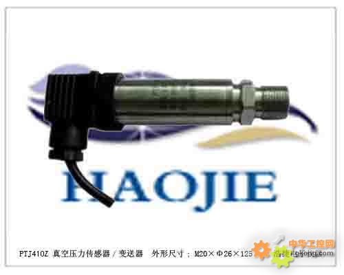

产品名称: 绝对真空压力传感器
型  号: PTJ410Z
价  格:
PTJ410Z绝对真空压力传感器/变送器,正负压力传感器/变送器,超低压压力传感器/变送器,负压压力传感器/变送器,真空泵压力传感器/变送器真空泵测控传感器/变送器,真空测试压力传感器/变送器,负压真空压力传感器/变送器,真空度试验测控仪器,管道真空测试传感器/变送器。 采用进口感压芯片,激光焊接对传感器进行全不锈钢封焊结构,具有良好的防潮能力及优异的介质兼容性,适用于介质压力微弱的负压压力场合的测量与控制。
量 程: 0~500PA~1KPa~10KPa~100KPa~1(MPa)
综合精度: 0.2%FS、0.5%FS、1.0%FS
输出信号: 4~20mA(二线制)、0~5V、1~5V、0~10V(三线制)
供电电压: 24DCV(9~36DCV)
介质温度: -20~85℃
环境温度: 常温(-20~85℃)
负载电阻: 电流输出型:最大800Ω;电压输出型:大于50KΩ
绝缘电阻: 大于2000MΩ (100VDC
密封等级: IP65
长期稳定性能: 0.1%FS/年
振动影响: 在机械振动频率20Hz~1000Hz内,输出变化小于0.1%FS
电气接口(信号接口): 四芯屏蔽线、四芯航空接插件、紧线螺母
机械连接(螺纹接口): 1/2-20UNF、M14×1.5、M20×1.5、M22×1.5等,其它螺纹可依据客户要求设计
