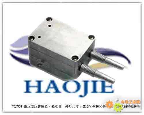

产品名称: 微气压差传感器
型  号: PTJ501
价  格:
微气压差传感器/变送器,气压差传感器,微气压差传感器,管道微气压差传感器PTJ501微压差传感器/变送器,正负气压力传感器,中央空调气压差传感器,炉膛气压差传感器 ,气管压差传感器
     压差传感器/变送器OEM硅压阻式差压芯体组装而成,外壳为铝合金结构。两个压力接口为M10螺纹和旋塞结构,可直接安装在测量管道 上或通过引压管连接。广泛应用于锅炉送风、井下通风,中央空调,风管风力,楼宇自控等电力、煤炭行业压力过程控制领域。
主要技术参数:
量      程: ±(50Pa~200Pa~1KPa~10KPa  ~100KPa)
耐      压: 量程值的三倍
综合精度: 0.5%FS、1.0%FS
输出信号: 4~20mA(二线制)、0~5V、1~5V、0~10V(三线制)
供电电压: 24DCV(9~36DCV)
介质温度: -20~85℃
环境温度: 常温(-20~85℃)
负载电阻: 电流输出型:最大800Ω;电压输出型:大于50KΩ
绝缘电阻: 大于2000MΩ (100VDC
密封等级: IP65
长期稳定性能: 0.1%FS/年
振动影响: 在机械振动频率20Hz~1000Hz内,输出变化小于0.1%FS
电气接口(信号接口): 引出导线
机械连接(螺纹接口): M10×1,可按用户要求设计生产
