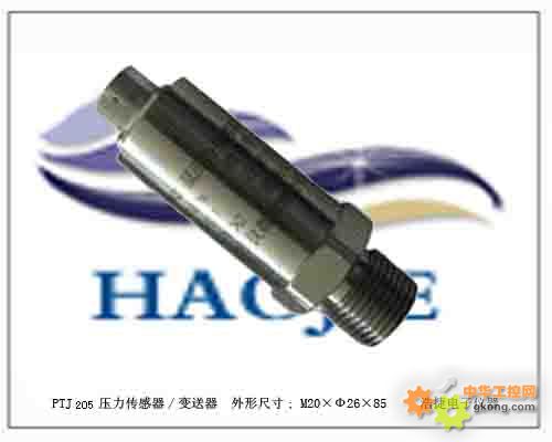

PTJ204/205/206/207压力传感器/变送器采用全不锈钢封焊结构,具有良好的防潮能力及优异的介质兼容性。广泛用于工业设备、水利、化工、医疗、电力、空调、金刚石压机、冶金、车辆制动、楼宇供水等压力测量与控制。也称之为:管道油压压力传感器,油压传感器,气压传感器,风压传感器,恒压供水压力传感器,通用压力变送器,油压变送器,气压变送器,风压变送器,液压变送器,恒压供水压力变送器,水泵压力测控仪器,管道水压力传感器,水泵压力传感器,液压变送器,多用途压力传感器。
量 程: 0~1~150(MPa)
综合精度: 0.1%FS、0.2%FS、0.5%FS、1.0%FS
输出信号: 4~20mA(二线制)、0~5V、1~5V、0~10V(三线制)
供电电压: 24DCV(9~36DCV)
介质温度: -20~85℃
环境温度: 常温(-20~85℃)
负载电阻: 电流输出型:最大800Ω;电压输出型:大于50KΩ
绝缘电阻: 大于2000MΩ (100VDC
密封等级: IP65
长期稳定性能: 0.1%FS/年
振动影响: 在机械振动频率20Hz~1000Hz内,输出变化小于0.1%FS
电气接口(信号接口): 四芯屏蔽线、四芯航空接插件、紧线螺母
机械连接(螺纹接口): 1/2-20UNF、M14×1.5、M20×1.5、M22×1.5等,其它螺纹可依据客户要求设计
