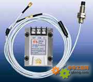

产品名称: 电涡流位移传感器
型  号: DWQZ/DWQZi
价  格:
品  牌: 奥特森科技
电涡流位移传感器产品简介:
电涡流传感器是一种非接触式的线性化测量工具。具有长期工作可靠性好、测量范围宽、灵敏度高、分辨率高、响应速度快、抗干扰力强、不受油污等介质的影响等优点,因此广泛应用于电力、石油、化工、冶金等行业对汽轮机、水轮机、鼓风机、压缩机、齿轮箱、大型冷却泵等大型旋转机械的动态和静态非接触式位移测量。
例如:径向和轴向的轴位移、胀差、轴偏心、轴振动、键相、转速为满足各种测量方案的需要,我们提供了多种规格的电涡流传感器,如按探头规格(直径)区分则可分为DWQZΦ8mm、DWQZΦ11mm、DWQZΦ25mm三种规格,如果按系统电缆总长(探头电缆长度+延伸电缆长度)区分则可分为5m和9m两种类型。
DWQZi本安型系列电涡流传感器可应用于易燃、易爆等危险场所,使用时必须和关联设备LB896齐纳安全栅配套使用。产品防爆标志为 ExiaⅡCT2~T5,防爆合格证号为GYB06901。产品标准为Q/ZH6112-2006。
组成:
DWQZ型系列电涡流传感器由DWQZ探头、DWQZ延伸电缆、DWQZ前置器三部份组成。
DWQZ系列探头:
探头由电感、保护罩、不锈钢壳体、高频电缆、高频接头等组成,根据不同的测量范围,可以选用不同直径规格(如:Φ8mm、Φ11mm、Φ25mm)的探头;根据不同的安装要求,可以选用不同安装方式(如:正装、反装、无螺纹)和1m或0.5m电缆长度的探头。
DWQZ系列延伸电缆延伸电缆的两端都安装有SMA自锁插头,其中一头配备了防油保护套,专用于保护自锁插头不受油污介质污染,以提高系统可靠性。延伸电缆长度可分为4m、4.5m、8m、8.5m四种。
DWQZ系列电涡流传感器主要技术参数:
