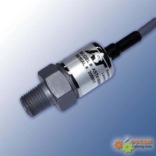

美国传感器公司推出的AST4100是一种细小型而低成本的不锈钢压力变送器,
AST4100兼容的液压和气压范围可由0至10000PSI,应用范围十分广泛,
AST4100提供10mV/V输出或其它放大信号,而AST独有的Krystal Bond技术令传感器很多元化(细小型)。
二、优点:
1、高强度不锈钢整体结构
2、无油、无焊接、无O型圈(整体感应元件)
3、使用温度范围广
4、压力范围由0至10000PSI
5、低静态及温度误差
6、高性价比
7、可使用在对不锈钢兼容的液体和气体中
8、UL/cUL 508认证
