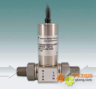

产品名称: 美国原装进口AST5400差压变送器
型  号: AST5400
一、简介:
AST5400可用于氢气测量,采用了AST公司的Krystal Bond 技术,可使你的系统无硅油以及O形圈。304/316L不锈钢防腐材料可抵抗氢脆化,保证了当今和今后氢气应用中最高的介质兼容性和可靠性(特别为氢气环境研发的)。
二、特色和优点:
1、304/316L不锈钢防腐材料            2、CE EN61326认证
3、100V/M电磁干扰/射频干扰            4、设计简洁
5、高防腐及暴裂压力等级              6、双向压力范围可选
7、多种输出信号可选:0.5V-4.5V比例输出 1-5V 4-20Ma
8、多种电信号连接方式可选:标准导线长度2、4、6和10英寸
                           Packard Metripack 150
                           1/2英寸带导线外导管
三、应用:
1、工业OEM设备                    2、过滤
3、气体压缩机                       4、越野/航海
5、高压交流电                       6、冷藏
7、测试台                           8、氢气
9、火车制动电路                     10、数据记录仪
11、供水系统
四、25℃(77℉)的性能:
 管道压力        100PSI至2000PSI
 测量范围        20%管道压力(最小值)
 极限压力        P1或P2管径压力
 破坏压力        5倍管径压力或2000Bar
 精度            <±0.3%BFSL
 使用寿命        >10万次满压测量
 精度包括:非线性、迟滞、和非重复性
五、电气参数:
 输出信号  4-20mA           voltage(1-5V,1-6V)     0.5-4.5V Ratiometric
 供电电源  10-30VDC         10-30VDC             5VDC
 输出阻抗                   〈100 Ohms,Nominal    〈100 Ohms,Nominal
 耗电量    〈25Ma          〈10mA               〈10mA
 频带宽  (-3Db):DC to 250HZ      (3Db):DC to 1kHZ         (3Db):DC to 1kHZ
 输出负载 0-800 Ohms@10-28VDC   10k Ohms, Min              10k Ohms, Min
 反向保护  Yes                  Yes                 No
六、环境:
温度
操作              -40到80℃(-40到185℉)
储存              -40到100℃(-40到212℉)
热量限制
温度补偿           0到55℃(30到130℉)
补偿后零点误差    〈±1.5%of FS(±for 316L)
补偿后满量程误差  〈±1.5%of FS(±for 316L)
其它
冲击               100G,11msec,1/2 sine
震动               10G peak,20到2000HZ
EMI/RFI保护        100V/m,150KHz到1GHz
防护等级           IP-66
