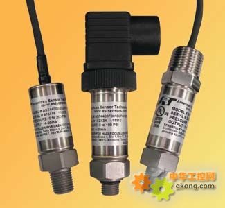

产品名称: 美国原装进口AST4400防爆压力传感器
型  号: AST4400
一、简介:
AST4400是具有多种选择的,被测介质与传感器及电信号之间分离的不锈钢传感器,除了坚固的结构和优秀的性价比之外,AST4400还是本安环境中压力测量的解决方案,1类1级C、D组认证,本安型(须与屏蔽栅一并使用)防暴压力传感器
二、优点:
1、高强度不锈钢整体结构
2、无油、无焊接、无O型圈(整体感应元件)
3、使用温度范围广
4、压力范围由0至10000PSI
5、低静态及温度误差
6、无可比拟的性价比
7、可使用在对不锈钢兼容的液体和气体中
8、防电磁和射频干扰
9、UL/cUL 913认证(CSA157)1类1级C、D组认证
