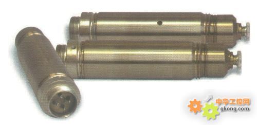

产品名称: 高温压力传感器
型  号: HTPT2
高温压力传感器HTPT2230℃)
HTPT2高温压力传感器可同时测量压力与温度,主要用于油井井下压力测量,全密封外壳设计,适用于油、水、气的混合物测量。
1、    测压范围:0~400 bar;
2、    过载压力:480 bar;
3、    外壳承压:最大480 bar;
4、    阈值的敏感性:1.5 bar;
5、    基本误差≤±1.5%;
6、    全温工作范围内的总误差:≤±3.,0%;
7、    工作温度范围:+20~+230℃;
8、    供电电源:最大15VDC;
9、    输出信号:电阻信号输出,零点输出0.25±0.1kΩ,满度输出3.75±0.1kΩ;
11、压力接口:顶端密封,密封环内径φ18×外径φ21;
12、电气接口:M32x1.5阳螺纹;
13、重量:0.9kg;
14、外形尺寸:φ42×190mm;
15、测量范围:0~40; 0~60; 0~100; 0~150; 0~250; 0~400 bar
特点:
1、    工作环境温度达230℃;
2、    不锈钢密封外壳能承受高达480bar的压力,使得它可以直接安装在地层水中;
3、    敏感膜片的耐腐蚀性强;
4、    传感器也可无源使用,这时相当于一个随压力变化的电阻。
