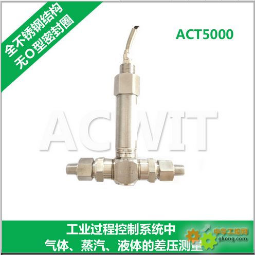

产品名称: 小体积差压变送器
型  号: ACT5000
价  格:
特点
  • 抗过载能力强,最大过载压力达40bar;
  • 体积小巧,安装方便;
  • 全不锈钢结构,无O型密封圈,适用范围广;
  • 精度优于0.25%FS;
  • 稳定性好:≤0.5%FS/年
测量范围
       0~100mbar至0~25bar,差压
应用
       石化、天然气、医药化工、水处理、轻工、食品、船舶等行业测控系统中流体差压的测量。

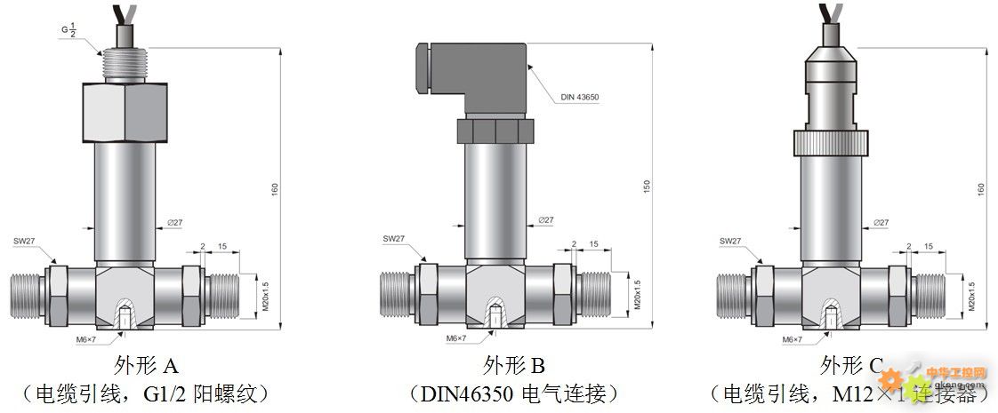

电气接口
  • 带G1/2阳螺纹接头的电缆引线(外形A)
  • GDM直角接头,DIN43650-A/ISO标准(外形B)
  • 带M12×1连接器的电缆引线(外形C)

外壳形式:
    A — 外形A
    B — 外形B
  C — 外形C

外形尺寸
