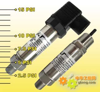

产品名称: 美国AST43LP压力传感器
型  号: AST43LP
危险区域使用,坚固的结构,低压测量解决方案,单密封
优点
1.UL/cUL 1604 1类2级非易燃组A,B,C,D
2.CSA 213 1类2级非易燃组A,B,C,D和单密封
3.高强度不锈钢全316L
4.宽工作温度范围
5.范围从0-1到0-15PSI
6.底静态和热误差
7.无与伦比的价格和性能
8.适合于宽范围的液体和气体
9.EMI/RFI保护
