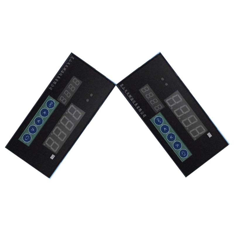

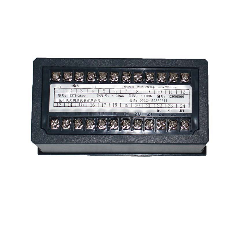

产品名称: 温度数显表、压力数显表、报警仪
型  号: KSTT-2300
主要技术指标
l输入回路:单回路,双回路。
l输入信号:电阻信号:各种规格的热电阻如:Pt100,Cu50,Cu100,BA1,BA2,G或远传压力表
l电偶信号:各种规格的热电偶如:KESBJTN
l电压信号:0~5V1~5V0~20mV0~75mV0~200mV
l电流信号:0~10mA4~20mA等及各种非标准信号
l测量精度:±0.5%FS±l字。分辨率:末位:±l字,光柱精度±1%
l显示方式:-1999~9999设定值显示,-1999~9999测量值显示,发光二极管工作状态显示,光柱显示过程量的百分比。
l输出信号:模拟量输出:0~10mA、负载≤1KΩ,4~20mA、负载≤500Ω
0~5V1~5V要求负载电阻≥250KΩ
l开关量输出:继电器控制输出(AC220V3A无感负载)
l报警方式:用户可根据要求自行设定。
l恒压电源输出:DC24V电源输出,供二线制变送器使用。
l使用环境:温度:0~50,相对湿度:85%RH以下避免强腐蚀性气体
l工作电源:AC220±10% 50HZ±2HZ
AC96~260V ----------开关电源
DC24V±2V ----------开关电源
DC220V±20% ----------开关电源
l功效:约6W
l重量:约0.5Kg
