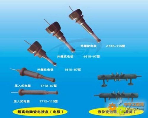

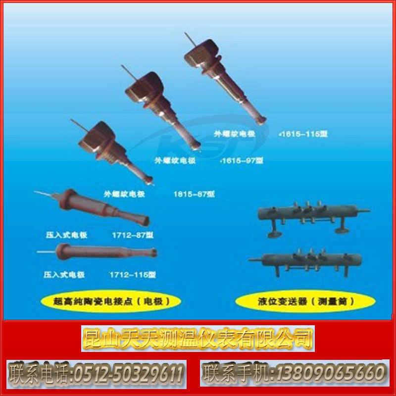

DJM系列水位计电接点是导电液体控制的元件,采用99.9%的高纯氧化铝陶瓷管及合金钢以特殊的金陶焊接工艺封接而成,牢固可靠,反应灵敏,控制准确.
DJM系列水位计电接点与本公司生产的UDZ型双色数显智能电接点液位计配套, 可广泛应用于发电、染织、化工等工矿企业的大中型锅炉,监视锅炉汽包水位、高压加热器、除氧器、蒸发器、凝结器、直流锅炉启动分离器和双水冷发电机水箱等水位测量和其它导电液体的液位测量。

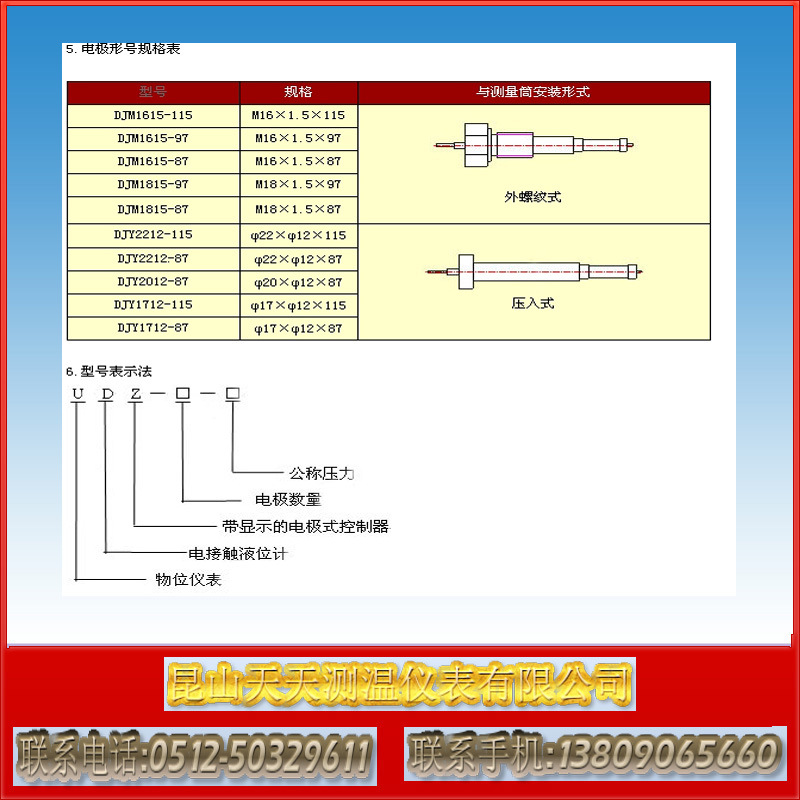

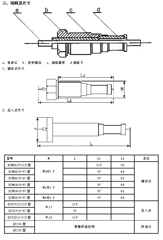

二、规格参数
耐温:≤540℃
耐压:≤42Mpa
绝缘电阻值:≥100MΩ
在PH=10的条件下能经受一万小时的腐蚀
制造材料:绝缘部分为99.9%高纯氧化铝
导体部分为合金钢材料(可定制1Cr18Ni9Ti)
