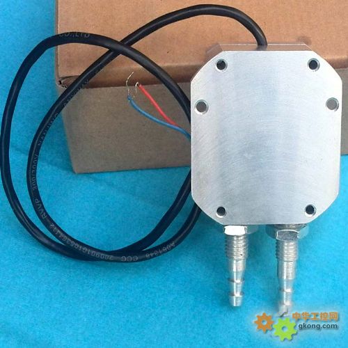

产品名称: 风压变送器、压力变送器
型  号: KSTT-508
◇ 主要技术指标:
■ 型号:风压(微差压)变送器
■ 压力形式:表压/负压/差压
■ 量程:-10000Pa~-100Pa~0~100pa~1000Kpa
■ 介质:气体
■ 精度:0.2级 0.3级
■ 供电:12~36VDC(24VDC)
■ 输出:4mA~20mA1V~5V
■ 负载电阻:R=(U-12.5)/0.02-RD,其中:U为电源电压,RD为电缆内阻
■ 过载能力:200%FS
■ 响应时间:《1ms
■ 接口:Ф8塔形接口
■ 温度:-20~85℃
■ 外壳:压铸合金铝,主体结构材料:1Cr18Ni9Ti,自重0.5KG
