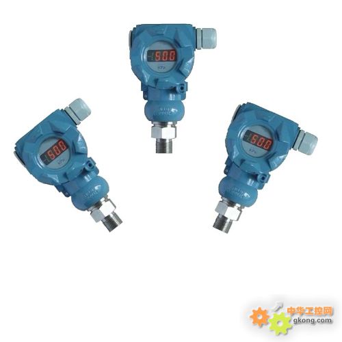

产品名称: 液晶显示扩散硅压力变送器2088型
型  号: 2088
技术参数
1.测量范围:从50Pa到60MPa
2.最大过载:200%FS
3.压力形式:表压、绝压、负压
4.精度等级:0.5级
5.输出信号:4~20mADC (可根据要求定做)
6.螺纹接口:M20╳1.5 (可根据要求定做)
7.显示方式:液晶、数码
8.电源电压:12~36VDC
9.负载电阻:≤500Ω(如就地显示型≤250Ω,或者订货前与厂家联系)
10.测量介质:蒸汽压力或气体、液体
11.长期稳定性:±0.25% F·S/年
12.环境相对湿度:0~95%
13.补偿温度:0~70℃
14.工作温度:-10~70℃
订货建议:1、确定压力变送器的型号,压力范围和压力形式。
2、注意工矿条件,可为您选择最佳型号或提供合适的解决方案。
3、说明变送器输出方式以及安装结构要求。
厂家直销,质保一年,终身服务!
