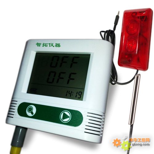

产品名称: 报警温度记录仪
型  号: i500-ET-A
产品名称:声光温度记录仪
产品型号:i500-ET-A
产品品牌:智拓仪器
产品产地:中国杭州
    根据现在国内相关认证的要求,食品、医药、电子和化工行业的仓库,冷库,阴凉库,实验室,净化车间,电子封装材料仓库,运输车等等环境都是要求温度的自动监测和记录,玉环智拓仪器科技有限公司特开发了大屏幕的智能声光报警温度记录仪。主要监测现场温度要求严格的设备和环境。可以让管理员及时得到温度报警信号,第一时间得到处理,以免造成不必要的损失。是现场温度监测管理的好帮手。
1、报警温度记录仪的产品特点
记录间隔(1秒~24小时),可调
ABS工程塑料外壳,可重复使用,没有耗材
℃和℉切换,温度探头互换性好
 通讯方式:USB通讯
超低功耗设计,电池寿命:1-2年
可以设置温度的上下限,带声光报警功能。
该款产品真正实现了24小时监测的要求
 按键功能:带开关键:可以根据客户需要,手动开始记录或停止记录,无限次开启和停止
           带查看键:可以随时查看记录数据的最大值和最小值、平均值
 液晶显示:时钟显示:实时时钟显示,跳动显示年、日期、时间
 报警提示:超限报警,液晶会闪烁提示,可按键取消屏幕闪烁。
 电池提示:电池电量低时,有电池符号显示提示,此时请用更换电池
 配套软件:简体中文版,也可选择英文版软件,一键安装,无需额外安装驱动
                      数据:曲线和报表两种格式。包括最小,最大,平均温度的分析。
       数据可以另存为:EXCEL和TXT格式
