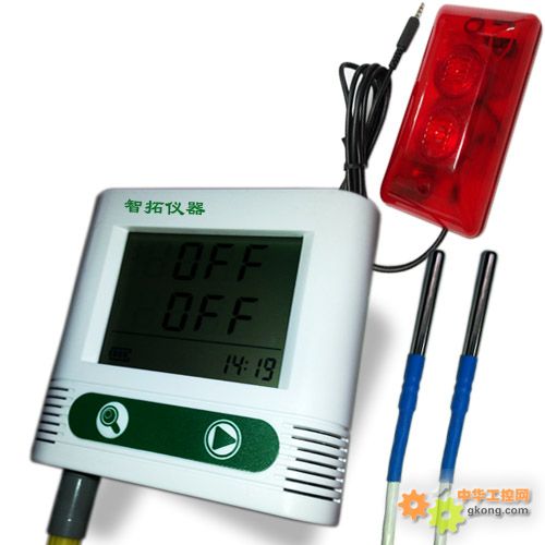

产品名称: 报警两通道低温温度记录仪
型  号: i500-E2LT-A
产品名称:声光报警低温温度记录仪-两通道温度
产品型号:i500-E2LT-A
1.产品特点:
 外接声光报警器;
   外置2个低温温度传感器;
   USB通讯;
   大屏幕温度显示;
   实时时钟;
   ℃/℉可切换;
   大容量数据存储;
   最高最低值屏幕查询;
