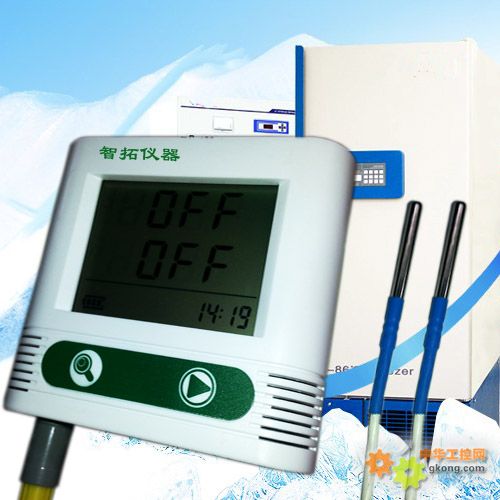

产品名称: 双温度探头低温温度记录仪
型  号: i500-E2LT
【简单介绍】
i500-E2LT智能低温温度记录仪(两路低温探头),USB通讯;大屏幕温湿度显示;实时时钟;℃/℉可切换;大容量数据存储;最高最低值屏幕查询;适合食品医药、化工电子、档案博物、疗卫生、暖通等行业。
【详细说明】
型号:i500-E2LT
1.产品特点:
  外置2个低温温度传感器;
    USB通讯;
    大屏幕温度显示;
    实时时钟;
    ℃/℉可切换;
    大容量数据存储;
    最高最低值屏幕查询;
2.产品应用:
    适合食品医药、化工电子、档案博物、医疗卫生、暖通等行业。

使用方法:
将温度传感器放到需要测量的环境中,用配件包中的螺丝将主机悬挂在人眼能平视的位置,主机即实时显示测量环境中的温度变化情况。
