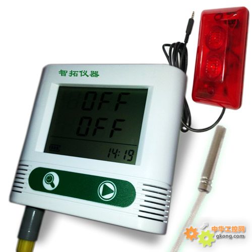

产品名称: 报警高温温度记录仪
型  号: i500-EHT-A
产品名称:声光报警温度记录仪
产品型号:i500-EHT-A
1.产品特点:
 外接声光报警器;
   外置1个高温温度传感器;
   USB通讯;
   大屏幕温度显示;
   实时时钟;
   ℃/℉可切换;
   大容量数据存储;
   最高最低值屏幕查询;
2.产品应用:
    适合食品医药、化工电子、档案博物、医疗卫生、暖通等行业。
3.技术参数:
传感器类型
温度
测量范围
0~+300℃
精度
±0.3~1℃
显示分辨率
0.1
存储分辨率
0.1
记录容量
41600组
记录采样间隔
1秒至24小时可自由设定.
显示刷新
快速模式(1秒)、同步模式(省电)
启动方式
立即启动、定时启动、手动启动
停止方式
存满为止、先进先出、次数停止、定时停止
报警方式
LCD屏提示、机内蜂鸣器报警、闪光提示
主机电池
3.6V 锂电池、2年使用时间(按使用刷新频率而定)
时钟电池
CR2032
外接电源
9V  DC适配器
通讯接口
USB
外形尺寸
109×102×30mm
重量
约200克
