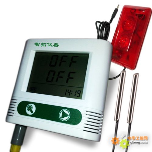

产品名称: 智能声光报警两路温度记录仪
型  号: i500-E2T-A
产品名称:双路温度记录仪带声光报警器
产品型号:i500-E2T-A
【ZTR记录仪简介】
i500-E2T-A多路声光报警温度记录仪-由玉环智拓仪器科技有限公司专业研发生产的i500-E2T-A温度记录仪,温湿度记录仪,电压记录仪,电流记录仪,照度记录仪,二氧化碳记录仪,风速风向记录仪,雨量记录仪系列产品,具有全程跟踪记录环境参数,断电数据不丢失,自动生成记录曲线图,数据方便查看,中英软件文对照,价优,售后有保证,等特点!现广泛应用于食品,冷藏,储运,医药,化工,科研等领域.欢迎来电来函咨询,洽谈!
【ZTR记录仪产品特点】
  • 外接声光报警器;
  • 外置2个温度传感器;
  • USB通讯;
  • 大屏幕温度显示;
  • 实时时钟;
  • ℃/℉可切换;
  • 大容量数据存储;
  • 最高最低值屏幕查询;
  • 手动模式下:可以无限次开启与停止

技术参数:
传感器类型
温度
测量范围
-40~100
精度
±0.3~0.5
显示分辨率
0.1
存储分辨率
0.1
记录容量
41600
记录采样间隔
1秒至24小时可自由设定.
显示刷新
快速模式(1秒)、同步模式省电
启动方式
立即启动、定时启动、手动启动
停止方式
存满为止、先进先出、次数停止、定时停止
报警方式
LCD屏提示、机内蜂鸣器报警、闪光提示
主机电池
3.6V锂电池、2年使用时间按使用刷新频率而定
时钟电池
CR2032
外接电源
9V DC适配器
通讯接口
USB
外形尺寸
109×102×30mm
重量
200
【ZTR记录仪上位机使用】
  • 1.显示每种参数过程曲线趋势,最大值、最小值、平均值显示查看,放大,缩小功能,清晰明朗。
  •  可将存储记录的数据以EXCEL格式备份保存,方便以后调用。
  • 每种参数的报表、曲线图均可选择时段查询查看,并可通过计算机打印。
  • 曲线坐标均可自行设置和移动,分析历史走向更清晰、时间把握更明朗。
  •  完全兼容市场上所有的32位Windows系统
