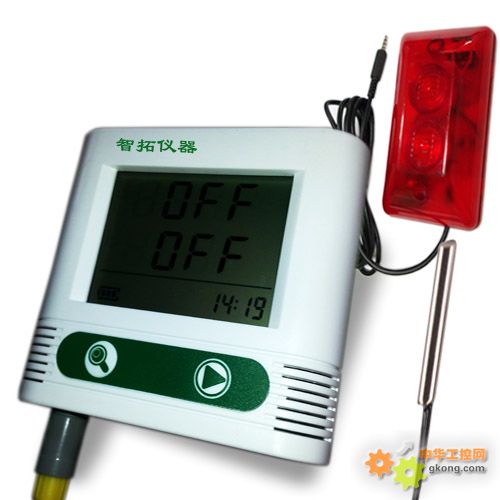

     i500-ET-A型药品冷库温度报警记录仪(新版GSP认证专用),别称:声光报警温度记录仪:主要应用于生命科学、食品和工业、医药等行业对敏温的产品在存储过程中的冷库上和阴凉库上,此款药品冷库温度报警记录仪可以对冷库温度进行自动监测、显示、记录和报警,满足新版GSP规范中对药品冷库温度监测的要求
     此款药品冷库温度报警记录仪具备现场声光报警功能,可以及时提醒管理员冷库温度超标的情况,温度探头外置,探头数量可以最多连接4个温度探头,可以防止在冷库的任何位置,探头导线长度可以根据冷库的大小进行定制,可以通过数据线,将所有的温度数据,数据包括曲线和报表一起导出、保存至电脑,做永久备份,用来查询和追溯。全部满足了相关的要求。

  • 外接声光报警器;
  • 外置单个温度传感器,探头互换性好;
  • USB通讯;
  • 大屏幕温度显示,温度、时间(实时时钟)、电池容量、报警提示;
  • ℃/℉可切换;
  • 大容量数据存储;
  • 超低功耗设计,省电模式下,至少使用1年-2年
  • 独特按键设计:启动按键:手动模式下,可以无限次开启与停止
                                      查询键:最大值,最小值查看
