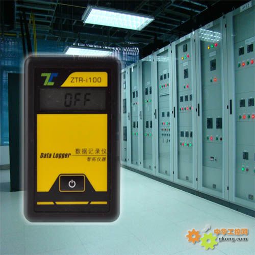

产品名称: 机房温湿度记录仪
型  号: i100-TH
产品名称:机房温湿度记录仪
技术参数:
产品型号:ZTR-i100-TH (黄色)
测量参数:温度+湿度
类 型: 内置
传 感 器:温度:热敏电阻 NTC传感器
温度范围:-30~80℃
温度精度:±0.5℃
传 感 器:温度:美国进口霍尼韦尔传感器
湿度范围:0~100%RH
湿度精度:±3%RH
有无显示:有(温度湿度自动切换显示)
分 辨 率:0.1℃/0.1%RH
记录容量:20736组(20秒记录一次可连续记录1年左右)
记录间隔:2秒~24小时任意可调
启动方式:立即启动/定时启动/手动启动
停止方式:存储满停止/先进先出/手动停止/按记录次数停止
开关按钮:可以根据客户需要,手动开始记录或停止记录
报警设置:可在软件中设置温度湿度上下限报警
报警提示:超限报警,内置蜂鸣器
电池型号:3.6V高能锂电池
电池提示:电量上位机可直接连接得到
通讯方式:自带USB数据线,USB2.0通讯
电池寿命:一年以上
保护等级:IP54
外壳颜色:黑色
外壳材料:ABS无毒塑料
仪器重量:150g
随机配件:应用软件、合格证、保修卡、说明书、备用电池等
