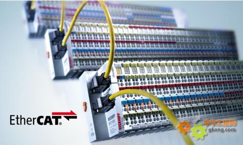

  EL1008 | 8 通道数字量输入端子 24 V DC, 3 ms
  EL1008 数字量输入端子从现场级获得二进制控制信号,并把数据以电隔离的信号形式传输到更高层的自动化单元。EL1008 与 EL1002 和 EL1004 在通道数量和连接类型上有所差别。EL100x 系列数字量输入端子有一个 3 ms 输入滤波。EtherCAT 端子可通过一个 LED 来显示其状态。
