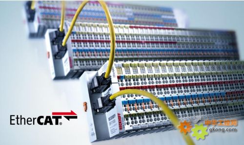

EL2624 | 4 通道继电器输出端子模块125 V AC/30 V DC
KL2624 输出端子模块有四个继电器,每个继电器有一个单触点。 继电器触点适用于在最大 230 V AC 或 30 V DC 时使用。 每个 EtherCAT 端子模块都有一个 LED 用来指示其信号状态。 EL2624 配有无源触点。 电源触点连成回路。
技术参数 EL2624 | ES2624
输出点数 4 个闭合触点
额定负载电压 125 V AC/30 V DC
阻性开关电流 0.5 A AC/2 A DC
感性开关电流 无参数
最小允许负载 10 mV DC 时为 10 µA
E-bus 电流消耗 典型值 200 mA
电气隔离 500 Vrms (E-bus/现场电位)
过程映像中的位宽 4 点输出
机械运行周期 (最小) 1 x 108
电气运行周期 (最小) 2 x 105 (1 A/30 V DC)
配置 无地址或组态设置
重量 约 50 g
运行/存储温度 0…+55 °C/-25…+85 °C
相对湿度 95 %, 无冷凝
抗振/抗冲击性能 符合EN 60068-2-6/EN 60068-2-27/29标准
抗电磁干扰 / 抗电磁辐射性能 符合EN 61000-6-2/EN 61000-6-4标准
防护等级/安装位置 IP 20/可变
可插拔式接线 适用于所有 ESxxxx 端子模块
