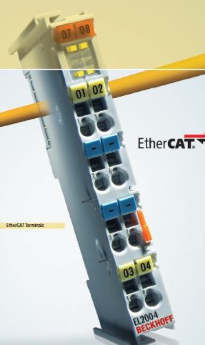

EL3311, EL3312 | 1-, 2- 通道热电偶输入端子模块,带开路识别功能
EL3311 和 EL3312 模拟量输入端子模块可以直接连接热电偶。EtherCAT 端子模块电路可采用 2 线制连接技术来连接热电偶传感器。整个温度范围的线性度由一个微处理器来实现。温度范围可以任意选定。故障 LED 指示断线状态。冷端补偿由总线端子模块内的内部温度测量线路来完成。EL3311/EL3312 也可用于测量 mV 信号。
技术参数 EL3311 EL3312
输入点数 1 2
电源 通过 E-bus 供电
热电偶传感器类型 J、K、L、B、E、N、R、S、T、U 型(默认设置:K 型),mV 信号测量
连接方式 2-线制
温度范围 取决于每种传感器的测量范围 (默认设置:K 型;-100…+1,370 °C)
分辨率 每数位 0.1 °C
接线故障指示
转换时间 默认设置:~ 125 ms,可配置(65…500 ms,参见技术文档) 默认设置:~ 250 ms,可配置(65…500 ms,参见技术文档)
测量误差 < ±0.3 % (满量程)
电气隔离 500 Vrms (E-bus/信号电压)
E-bus 电流消耗 200 mA
过程映像中的位宽 输入:1 x 16 位数据,1 x 16 位控制/状态 输入:2 x 16 位数据,2 x 16 位控制/状态
重量 约 60 g
工作/储藏温度 0…+55 °C/-25…+85 °C
相对湿度 95 %,无冷凝
抗振/抗冲击性能 符合 EN 60068-2-6/EN 60068-2-27/29 标准
抗电磁干扰/抗电磁辐射性能 符合 EN 61000-6-2/EN 61000-6-4 标准
防护等级/安装位置 IP 20/ 可变
