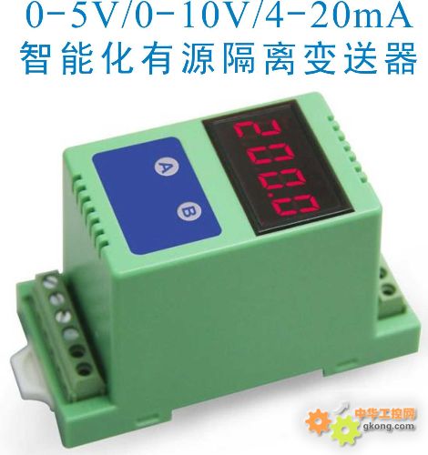

产品特点
  直观显示在线输入或输出信号值,方便现场点检与操作
  高精度四位LED数码显示,显示分辨率末位±2字
  可编程设定两路上下限隔离式开关量报警信号输出
  精度等级:0.1级、0.2级、0.5级,全量程内非线性度<0.2%
  内置多种保护电路,无需外接其它元件,免零点增益调节
  辅助电源、模拟量输入与输出之间:3000VDC 三隔离
  辅助电源:5V,12V, 24VDC,220VAC等单电源供电方式
  0-75mV//0-5V/0-10V/0-1mA/0-20mA/4-20mA模拟信号
    之间隔离、放大相互转换及显示与控制
  工业级温度范围: -25 ~ +70 ℃
  低成本、小体积标准DIN 35导轨安装方式

产品图片
