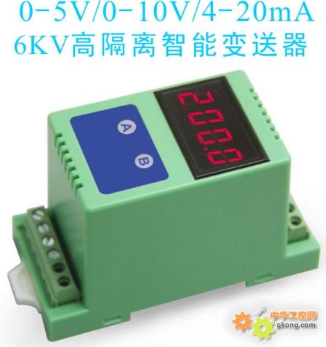

       DIN 1X1 ISOEMH(LED1)系列产品采用智能化设计,具备了传统产品所不具备的多种功能。只需单电源供电就可将模拟信号进行隔离变送,并按设定范围线性对应地以十进制数字量显示出来。传统嵌入的模拟显示表采用电位器调节,调节参数单一,不灵活,受温度影响较大。相比于传统的模拟显示表,这种智能数字显示表采用两个按键组合操作,由中央处理器CPU进行控制,可实现零点、满量程、小数点、报警、延时等多种参数的设定,具有较强的灵活性和实用性。数显表采用LED显示板,并具有反向、过流保护功能。产品广泛用于高铁、地铁750V/1500V轨道电压隔离监测,电力仪器仪表与传感器信号收发及监控,高压变频器信号远程抗干扰无失真传输,电网变压器设备运行信号检测、隔离及长线传输,电力监控、医疗设备隔离安全栅。
         DIN 1X1 ISO EMH(LED1)系列智能高隔离变送器,是一种将模拟电压或电流信号高电压隔离放大、转换成精度、线性度相匹配的显示控制变送器。该产品集隔离、显示、报警控制、变送于一体,内部包含有一组高效率多隔离的DC/DC电源变换电路、信号调制解调电路、信号耦合隔离变换电路、显示和报警控制电路等。特别适用于:0-75mV/0-5V/0-10V/0-1mA/0-20mA/4-20mA等模拟量的免调节隔离放大变送、显示和控制。产品采用磁电偶合的低成本方案,主要用于对EMC(电磁干扰)无特殊要求的场合。内部集成工艺结构及新技术隔离措施使该器件能达到:辅助电源、信号输入与输出6000VDC三隔离。并且能满足工业级宽温度、潮湿、震动环境要求。智能化设计的新型高隔离变送器系列产品内置反接、过载、抗浪涌等多种保护电路,无需外接其它元件,免零点增益调节,采用标准DIN35导轨安装方式,方便现场使用。
         DIN 1X1 ISOEMH(LED1)系列有源型智能化隔离变送器可直接将模拟量进行隔离放大转换,同时具备信号显示及输出报警控制功能。其嵌入的智能数显表用于测量变送信号,所显示数字并非直接的输出电压或电流测量值,而是信号预设值,通过设定将测量的输出零点和满度电压或电流值相对这两个预设值呈线性显示出来。  例如:变送输出4-20mA,4mA设置为0,20mA设置为8000,那么当输入8mA时表就会显示2000,输入12mA时表就会显示4000;又如4mA设置为1000,20mA设置为-1000,输入12mA时表就会显示0,输入16mA时表就会显示-500。数显表的最大显示范围为9999,即四位;最小为-1999。其具备的报警功能,带两路隔离式开关量输出,可以就地显示、控制与报警。设定的两个报警点有正、反报警方向设置。报警点的报警对象针对显示读数,报警时LED面板最后一位小数点闪烁,报警信息通过数字光耦隔离输出报警信号。需设置报警功能的产品,其上限或下限报警值及报警方式可由编程器修改,详细设置方法请参照后页的《显示表使用说明书》。 备注:报警信号为OC门(集电极开路)输出,具体应用方式请参照后页【报警输出及应用】说明。

1、 两路报警信号在主CPU芯片中生成的直流电平信号,经光耦隔离输出,输出低电平表示报警状态,输出高电平为非报警状态。
2、 因为显示控制器是无源二线制工作,最小工作电流3mA,所以报警信号也十分微弱,最低只有0.5mA。借助扩流能力很强的光敏三极管型光电耦合器将信号隔离,采用集电极开路(OC门)输出。输出接上拉电压,电流最大可扩至120mA。这种光敏三极管型的光电耦合器的原理如下图所示:图中仪表信号经光耦隔离,⑨、⑩“1H /1L”, ⑦、⑧“2L /2 H”接线端口是光耦OC门信号的输出端,接仪表外电源电路,对报警信号做进一步的放大与增能,最终达到可以驱动所需要的声响、光、电、制冷、加温、电机等执行机构。⑨、⑩“1H /1L”是第一路报警输出,⑦、⑧“2L /2 H”是第二路报警输出,“1H”、“2H” 接光敏三极管集电极,“1L”、 “2L” 接发射极。
                                           报警输出1                                                                                   报警输出2
3、由于光敏三极管Ic最大电流的限制,其扩流和驱动负载能力有限,如需更大驱动电流,用来现场驱动继电器、电磁阀、步进电机等装置,可自行外接功率扩展电路(功率放大管或伺服电路)进行扩流放大处理或做特殊定制。
