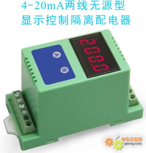

产品名称: 回路馈电4-20mA显示控制变送器
型  号: DIN 1X1 ISO 4-20mA-F(LED)
品  牌: 顺源科技sunyuan
产品描述
产品特点
  高精度直观显示输入环路电流值,方便现场调试与监控
  四位LED数码显示,高精度、显示分辨率末位±2字
  可编程设定两路上下限隔离式开关量报警信号输出
  4-20mA电流输入输出精度高,精度等级:0.2级,0.5级
  全量程内非线性度<0.2%
  给传感器提供配电:12V ~ 18.5VDC
  信号输入与输出 3KVDC高隔离
  二线制4-20mA信号回路(防爆)输入方式
  两线制4-20mA配电回路有源输出方式
  频率响应(小信号带宽):100HZ(Io=20mA)
  低成本、小体积标准DIN35导轨式安装
  工业级温度范围: - 25℃ ~ + 70℃
典型应用
  工业现场4-20mA信号隔离及长线传输
  PLC\DCS输入通道间信号采集隔离防窜扰
  地线环流隔离及干扰抑制
  仪器仪表信号与传感器间可靠收发监控
  模拟信号数据采集隔离与长线无失真传输
  电力仪器仪表、医疗设备监控隔离安全栅
  轨道交通直流高压监控隔离安全栅
  两线制无源传感器供电及信号传输
  工业设备运行测量、监视和远程控制
  石油、化工、环保、采矿系统控制点监测
  温度、压力、流量、液位信号监测显示
  传感器、变送器工作运行状态显示
    DIN 1X1 ISO 4-20mA-F(LED)是一种智能型两线制无源传感器4-20mA 信号隔离显示配电器,采用低功耗回路窃电技术,集显示、报警、隔离变送、配电于一身,产品内部包含有电流信号调制解调电路、信号耦合隔离变换电路、显示和报警控制电路、一个高效率的DC-DC电路等。该产品可以把PLC、DCS、PCC等控制系统发出的4-20mA信号传送给两线制传感器或智能仪表,方便了一些两线制无源传感器的信号测量、远传、隔离、显示等功能。该IC输出是针对24VDC和取样电阻(或称负载电阻)相串联的二线制供电回路(现场防爆功能)来设计的,同当前常用的模拟量输入接口板(上位机)、PLC、DCS或其他仪表的模拟量输入输出接口相匹配。内部的集成工艺及新技术隔离措施使器件能达到3KDC绝缘电压和工业级宽温度、潮湿、震动的现场恶劣环境要求。DIN1X1 ED-ISO 4-20mA-F系列产品使用非常方便,采用标准DIN35导轨式安装设计,方便用户安装和使用,产品无需外接任何元件即可实现4-20mA电流环隔离和信号显示的功能。
   DIN 1X1 ISO 4-20mA-F(LED)产品采用智能化设计,具备了传统产品所不具备的多种功能,产品为无源设计方案,可将输入回路中的4-20mA模拟量进行隔离变送,并按设定范围线性对应地以十进制数字量显示出来。这种两线制无源型工作方式,无需其它辅助电源供电,所以使用时接线简单方便,体积小、精度高、成本低。传统嵌入的模拟显示表采用电位器调节,调节参数单一,不灵活,受温度影响较大。相比于传统的模拟显示表,这种智能数字显示表采用两个按键组合操作,由中央处理器CPU进行控制,可实现零点、满量程、小数点、报警、延时等多种参数的设定,具有较强的灵活性和实用性。数显表采用LED显示板,显示板各段采用恒流驱动,使4-20mA范围内亮度均匀,并且带反向、过流保护功能。产品广泛适用于工业控制、石油化工、环境保护、智能家居、采矿等行业对温度、压力、位移、流量、液位等物理量控制点的监测。
  DIN 1X1 ISO 4-20mA-F(LED)产品主要用于对传感器配电、PLC、DCS控制环路4-20mA电流信号的隔离及显示。其嵌入的数显表用于测量4-20mA信号,无需外部供电而直接在4-20mA回路信号上取电测量。所显示数字并非直接的电流测量值,而是4mA、20mA的预设值,并将测量的电流值相对这两个预设值呈线性显示出来。  例如:4mA设置为0,20mA设置为8000,那么当输入8mA时表就会显示2000,输入12mA时表就会显示4000;又如4mA设置为1000,20mA设置为-1000,输入12mA时表就会显示0,输入16mA时表就会显示-500。数显表的最大显示范围为9999,即四位;最小为-1999。同时具有报警信号输出功能,带两路隔离式开关量输出,可以就地显示、控制与报警。设定了两个报警点,并有正、反报警方向设置。报警点的报警对象针对显示读数,报警时LED面板最后一位小数点闪烁,报警信息通过数字光耦隔离输出报警信号。需设置报警功能的产品,其上限或下限报警值及报警方式可由编程器修改,详细设置方法请参照《显示表使用说明书》。
备注:报警信号为OC门(集电极开路)输出,具体应用方式请参照【报警输出及应用】说明。
