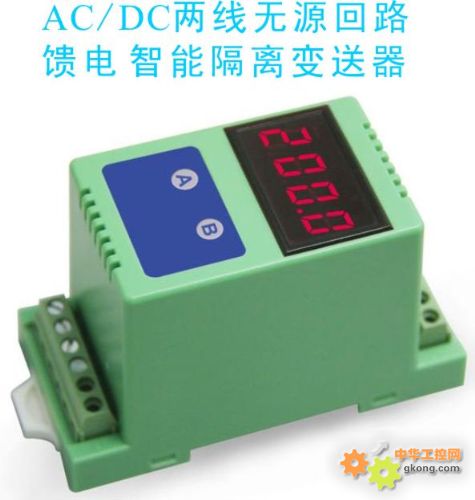

  DIN1X1 ISO AC-O1(LED1)是一种无源型两线制交流转直流(AC/DC)信号显示控制隔离变送器,针对交流电流或电压信号按线性比例隔离变送成4-20mA标准模拟信号输出而设计的新型显示控制器件。
  模块使用高效能的回路窃电技术,无需独立电源供电,集显示、报警、隔离、变送于一体。该产品输出是针对24VDC和取样电阻(或称负载电阻)相串联的二线制供电回路(现场防爆功能)来设计的,同当前常用的模拟量输入接口板(上位机)、PLC、DCS或其他仪表的模拟量输入输出接口相匹配,可实现交流电压电流的在线监测和控制。内部的集成工艺及新技术隔离措施使器件能达到3KDC隔离电压和工业级宽温度、潮湿、震动的现场恶劣环境要求。
  DIN1X1 ISO AC-O1(LED1)采用智能化设计,标准DIN35导轨式安装方式。两线制回路供电输出方式可省掉两根电源线,简化了系统的设计方案,降低用户布线成本,可直接应用控制装置或DCS/FCS系统中的信号回路提供电源,将输入交流信号进行隔离变送,转换成两线制4-20mA直流电流信号输出,并按设定范围线性对应地以十进制数字量显示出来。这种两线制无源型工作方式,接线简单方便,体积小、精度高、成本低。传统嵌入的模拟显示表采用电位器调节,调节参数单一,不灵活,受温度影响较大。相比于传统的模拟显示表,这种智能数字显示表采用两个按键组合操作,由中央处理器CPU进行控制,可实现零点、满量程、小数点、报警、延时等多种参数的设定,具有较强的灵活性和实用性。数显表采用LED显示板,显示板各段采用恒流驱动,使4-20mA范围内亮度均匀,并有反向、过流保护功能。产品广泛适用于电力远程监控、电气自动化、仪器仪表、轨道交通、工控智能化等领域。
  DIN1X1 ISO AC-O1(LED1)产品主要用于对交流电压电流信号的隔离变送及显示控制。其嵌入的数显表用于测量4-20mA信号,无需外部供电而直接在4-20mA回路信号上取电测量。所显示数字并非直接的电流测量值,而是4mA、20mA的预设值,并将测量的电流值相对这两个预设值呈线性显示出来。  例如:4mA设置为0,20mA设置为8000,那么当输入8mA时表就会显示2000,输入12mA时表就会显示4000;又如4mA设置为1000,20mA设置为-1000,输入12mA时表就会显示0,输入16mA时表就会显示-500。数显表的最大显示范围为9999,即四位;最小为-1999。同时具有报警信号输出功能,带两路隔离式开关量输出,可以就地显示、控制与报警。设定了两个报警点,并有正、反报警方向设置。报警点的报警对象针对显示读数,报警时LED面板最后一位小数点闪烁,报警信息通过数字光耦隔离输出报警信号。需设置报警功能的产品,其上限或下限报警值及报警方式可由编程器修改,详细设置方法请参照《显示表使用说明书》。 备注:报警信号为OC门(集电极开路)输出,具体应用方式请参照【报警输出及应用】说明。
